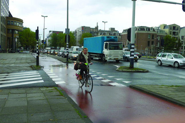

Qual a cota destas ciclovias?

Em nenhuma das regras citadas no artigo sobre as boas práticas para a construção de ciclovias, vês escrito que as ciclovias devem estar junto à estrada. Diz apenas que deve estar à cota da estrada, o que é bem diferente de estar junto aos carros.
  • Onde é que está a estrada com carros nesta foto desta ciclovia?
  • Porque motivo nesta ciclovia as pessoas terão medo de andar?
