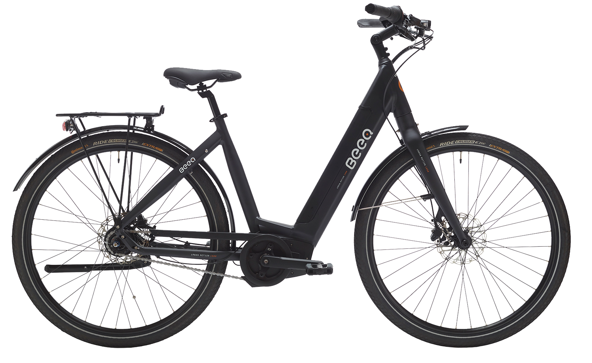

Boa noite , sou novo aqui, M54, e queria sugestoes para um ebike ate 1500€. 20 a 30 km em cidade com poucas subidas. Vi na decathlon algumas em promocao mas nao percebo nada. Obrigado
Olá,
Para esse valor, a Beeq só tem a opção do link. A meu ver, importante é ter um motor central. Embora a tecnologia tenha evoluído, os motores de roda costumam ter um comportamento menos suave, e têm menos torque.
Além disso, o motor na roda torna o acto de substituir uma câmara de ar mais complexo, e nalguns casos, muito mais demorado!
A Beeq está com bons descontos, e eu tenho boas referências desta marca.
Por uma valor ligeiramente acima dos 1500, têm também outras opções.
Boas pedaladas!

Eu tenho a B400 e é também uma boa bicicleta, estou satisfeito e faz bem esses km. Recomendo pela boa relação qualidade preço e pelo facto de não parecer uma bicicleta eléctrica passa despercebida. A B800, com motor central é melhor se o custo não for obstáculo.
A b400 por outro lado pesa menos 7kg o que é util se for preciso carrega-la e o downtube do quadro é pequeno o suficiente para pôr num suporte normal thule em cima do carro. Quase nenhuma eléctrica deste tipo permite isso.
