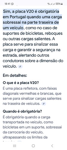

Alguém sabe indicar a legislação sobre o uso da Placa V20 no transporte de bicicletas, e outras cargas, em reboque?
O Gemini diz que sim mas não encontro a sustentação legal.

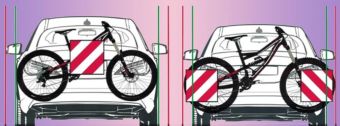

Artigo 16.º
Sinalização da carga
1 - Quando nos transportes efectuados nos termos do presente Regulamento a carga transportada ultrapasse os contornos envolventes do veículo, os limites da mesma devem ser sinalizados com luzes delimitadoras, sempre que seja obrigatória a utilização de dispositivos de sinalização luminosa e de iluminação, nos termos do artigo 61.º do Código da Estrada.
2 - Sempre que a carga transportada exceda, em largura, o contorno envolvente do veículo, deve ser sinalizada com o painel P1 ou o painel P2.
3 - Sempre que a carga transportada exceda, para a frente ou para a retaguarda, os pontos extremos do veículo, deve ser sinalizada com o painel P2.
4 - O painel P1 ou o painel P2, quando utilizado nas condições referidas no n.º 2, deve ser colocado à frente e à retaguarda, em ambos os lados do veículo, o mais próximo possível dos limites laterais da carga e a uma altura do solo, sempre que possível, de 1,60 m, não podendo, contudo, situar-se a menos de 0,40 m ou a mais de 2,50 m.
5 - O painel P2 deve ser colocado no ponto mais à frente e ou à retaguarda do objecto transportado, de forma a não prejudicar a visibilidade dos dispositivos de sinalização luminosa e de iluminação do veículo e da matrícula nem prejudicar o campo de visão do condutor.
6 - Os painéis previstos nos números anteriores são constituídos por listas alternadas, de cor vermelha e branca, em material retrorreflector com as características estabelecidas no Regulamento n.º 104, da CEE/ONU, para a classe C, cujas dimensões constam do anexo I ao presente Regulamento, que dele faz parte integrante. […]

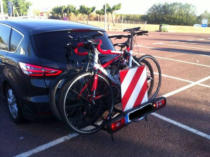

O que não impede que esse equipamento esteja alegadamente num limbo jurídico, como outros (embora eu tenha um), porque “para ser considerado um reboque precisa de ter rodas” e/ou porque precisaria de ter a carga máxima suspensa da bola de reboque averbada no livrete e não há espaço para isso.
De facto eu conhecia os sinais P1 e P2 na minha participação de condutor de trator agrícola (curso obrigatório para quem conduz essa máquina) mas achei estranho o V20… e sim, sempre que alguma coisa saia dos extremos das viaturas têm que usar. Daí que todas as autocaravanas tenham esse sinal quando transportam as bicicletas.
