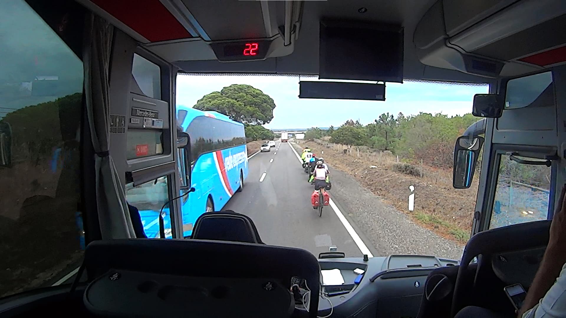

Está a decorrer no facebook uma mega maratona sobre este assunto, depois de ter sido publicada pela gnr da guarda um post sobre a lei de ultrapassagem em Espanha
lá pode-se passar o traço continuo, se houver condições para isso. acho que é algo que faz sentido, p.ex. numa nacional para ultrapassar um ciclista que vai a 15 ou 20 necessita de muito menos espaço do que para ultrapassar um veiculo que vai a 70 ou 80 (ou 90 eheh, magia)
Mas o assunto virou-se também para a situação por cá.
Assim gostava de saber o que pensam sobre 2 temas, a adaptação ao metodo espanhol, e a interpretação sobre o método português
Adaptação ao método espanhol, acham que deviamos adaptar esse sistema ou não?
E em relação ao nosso caso, acham que é preciso
A) apenas garantir os 1,5m
B) garantir os 1,5m e ocupar parcialmente a via à esquerda (ou faixa de sentido contrário)
ou seja 2 rodas de cada lado
C) garantir os 1,5m e ocupar apenas a via à esquerda (ou faixa de sentido contrário)
ou seja as 4 rodas desse lado
