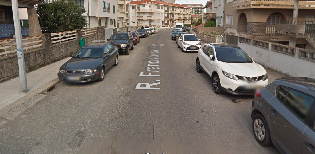

Não vejo como é que criando apenas uma faixa contrafluxo nas Ruas Francisco Sanches e na Vieira Portuense se conseguiria simultaneamente preservar todos os lugares de estacionamento que existiam, mas concordo que neste tipo de ruas se poderia dispensar ciclovias bidirecionais.
Tem de se ver isto pelo lado positivo: para uma cidade que não tem praticamente nada para apresentar em infraestruturas para modos suaves de mobilidade, tem de se valorizar este início de criação por muitos defeitos que possa ter. Sendo que é natural que muita coisa seja reavaliada ao longo do processo.
Julgo que teria espaço suficiente para uma faixa de contrafluxo. Mas concordo que poderia criar conflitos com automobilistas que viessem no sentido oposto, uma vez que vivemos numa cidade que não está habituada a essas soluções.
Já sobre as soluções poderem ser temporárias, discordo. O novo semáforo para bicicletas na Av. França e o piso antiderrapante amarelo nos cruzamentos dão a entender que são soluções para ficar.
Se criasses apenas uma faixa contrafluxo numa das laterais da rua e mantivesses duas “filas” de estacionamento, aconteceria uma de duas coisas: na fila que ficasse junto à ciclovia não se podia abrir as portas do carro no lado contrário do condutor, sem causar perigo a quem circulasse na ciclovia; ou, então, teria de se afastar um pouco essa fila de estacionamento da ciclovia para eliminar esse perigo e, nesse caso, apertaria demasiado a faixa de circulação automóvel.
Portanto, continuo a não ver possível essa ciclovia unidirecional nessas condições e já andei nessas ruas de bicicleta.

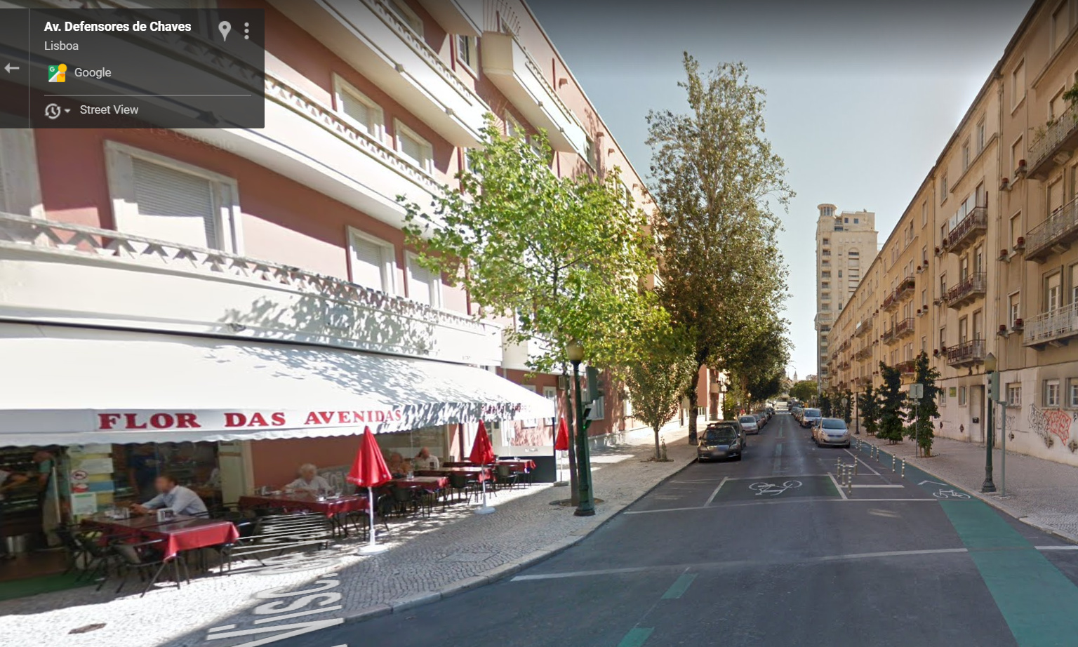

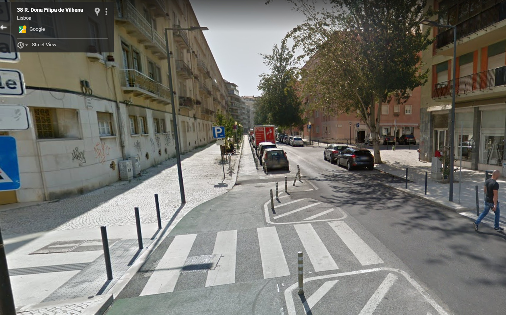

Na rua Visonde de Valmor em Lisboa fizeram uma via unidirecional em contrafluxo e os carros se tiverem que abrir a porta abrem para cima da ciclovia, mas estão de frente para os ciclistas, é muito timing e mau feitio abrir e acertar numa bicicleta em movimento contrário.
Mais sobre o assunto aqui:
https://forum.mubi.pt/t/faixas-contrafluxo-por-dentro-ou-por-fora-dos-carros-estacionados/4720
(reparem que na primeira foto havia um buffer maior, que depois recolocam os pinos mais próximos da ciclovia…)
Bem visto. Inconscientemente, imaginei de facto uma ciclovia unidirecional, mas no mesmo sentido do trânsito automóvel, o que aumentaria mais o perigo do que se fosse em contrafluxo.
Contudo, ser em contrafluxo não elimina completamente esse perigo, ainda que seja bastante menor, à partida. Não é preciso apenas mau timing.
Mais importante, essa rua de Lx tem bastante mais largura - pelo que vejo das fotos - que as ruas do Porto que falámos atrás que, insisto, conheço pessoalmente, não apenas de fotos.
Para caber tudo, teríamos uma ciclovia em contrafluxo estreita (bastante mais do que essa de Lx) com carros parados mesmo ao lado dela e do outro lado da rua, obrigando a uma faixa de circulação automóvel ao meio estreitíssima, para não dizer de impossível circulação.
Não só não haveria uma ciclovia perfeitamente segura, como a própria circulação automóvel passaria a ser também ela insegura, isto se ainda existisse.
Acho que, neste caso, foi melhor eliminar uma faixa de estacionamento, sinceramente. Até porque duvido que a maioria dos carros que paravam lá fossem de moradores dessas ruas - ambas as ruas têm todas as residências com garagens, avaliando pelas imagens do google.
